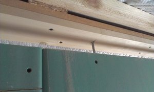

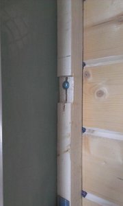

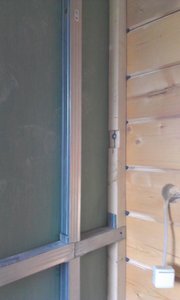

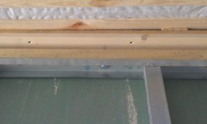

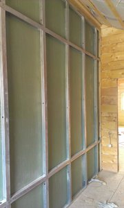

    Поздновато вспомнил, но последнюю перегородку еще не зашили и я успел запечатлеть технологию монтажа перегородок в деревянном доме. Основные особенности касаются изготовления и крепления скользящих конструкций к стенам, а также создания усадочных зазоров между перекрытием и перегородкой или крышей и перегородкой без ущерба для жесткости конструкции
    Фото1: крепление бруска со скользящими пазами к стене. Длина паза должна быть не менее нормативной величины усадки стены относительно точки крепления. Т.е. при расположении скользящего крепления на высоте от пола 2м, длина паза должна быть не менее 4см (для клееного бруса усадка 2%). Расположение точек крепления примерно через метр. Нижний саморез прикручивается без скользящего паза
    Фото3: усадочный зазор под коньком (перегородка на втором этаже) и способ крепления к коньку на саморез; при усадке фронтонов и соответственно опускании крыши саморез будет скользить внутрь перегородки. Безусловно он закручивается через брусок для жесткости и исключения биений по металлу (фото4, пардон за качество). Усадочный зазор после монтажа заполняется звукоизолирующим материалом в пароизоляционной пленке (как я показывал на примере окон) и в дальнейшем закрывается плинтусом с обязательным креплением к потолку.
    Монтаж остальной части перегородки осуществляется привычным способом.
