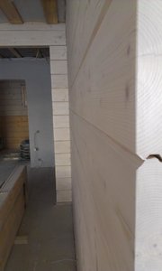

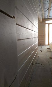

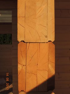

    Понимаешь, это как бы приехал/уехал, а жить в таком мрак и повеситься..:wink: О вкусах не спорят, но я сейчас каждую вагонку шлифую и если есть дефекты шпаклюю, причем на здоровые сучки мне чихать, нравятся.. но времени отнимает много. Для тех, кто нанимает, отнимет деньги..
    Если найду, сейчас выложу торцы было/стало. 'Стало' не спецом заснято, вскользь
  4. GeloV
    GeloV Старожил
    18 июл 2007
    7.211
    А4/2,0/multic/2006
    На фото 1 и 2 одна и та же стенка

    В реальности я показывал

    Паш, если тебе нравится фото1, твои расходы будут минимальными... :beer:

    :lol: Повторюсь, на выставке у моего производителя я видел великолепный брус... Когда я пришел к ним с претензией, первым ответом мне было, что такое безобразие в порядке вещей и этого не стОит пугаться... Абассацца.. На это я им предложил выставить поставленный мне брус на ближайшей выставке... чета не захотели..
    Химия, безусловно, слегка никелирует эти процессы, но если дереву надо треснуть - оно обязательно треснет, когда технологии распила и сушки не соблюдены (в моем случае еще и склейки)
    Далее. Ну вот на брусе у тебя во время стройки появилась грязь, въедается она в древесину будьте-нате. Не будешь же ты по грязи красить, нет не будешь. Ее надо сошлифовать и в этом месте останется светлое пятно, которое останется и после окраски. Единственный выход - шлифовать всю стену, которая будет отличаться от остальных. Но на тех стенах тоже полно дефектов будет как то: выпавшие сучки, дефекты строжки, сколы, смоляные кармашки (их надо опорожнять, чтобы смола уже после окраски не вытекла).. Сам видишь, дело не в перфекционизме, а в дальнейшей эксплуатации ТВОЕГО дома. Если этого не делать, то потратив кучу денег, ты получишь не дом, а избушку... Потому многие и считают деревянные дома несерьезными..
