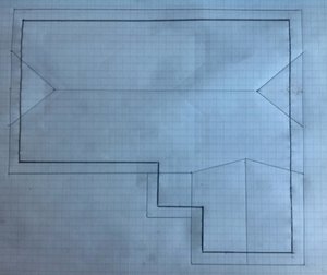

    Фасад 3:
    - скос на фронтоне
    - не нравится этот тамбур, не лучше ли его включить в контур дома, там все время будет визуальная проблема с кровлей на нем.. Включая его в контур дома, те дом целиком расширяешь по линию тамбура, решаешь эту проблему, а входную дверь разместить в нише и козырька не надо.
    Фасад 4: на мой похож :D

    Этотне у двери окно, если смотреть на третий рисунок, видно что дверь в, как бы это назвать...веранде, что-ли вынесена на два метра вперед, а окно это из кухни-столовой. С окнами заднего фасада да, наверное что-то надо будет придумать. Окна трапецией не хочу, буду делать с одной из сторон гардеробную. На правом фронтоне скос делать буду, потому как там пристроем к дому пойдет зона отдыха, ну это я потом нарисую, вид сверху, будет понятнее)))

    Пришлось извращаться, из за нехватки места, но думаю что еще покручу, имеется в виду крышу. Но с расположением тамбура менять уже поздно. С другой стороны я специально рассматривал отсеченный от всех жилых помещений тамбур.

    А тамбур в контур включить не получится? Фундамент останется под крыльцо. Или столовую двинуть до линии тамбура, в смысле ленту допом залить.
    Окна. Можно ведь использовать окна узкие одного формата, но для каждого помещения нужное количество, ну и согласовывая это с фасадами.

    Так он и так в контуре, просто по высоте до первого этажа. Не хотелось уж очень с крышей извращаться. Вот подумал, наверное крышу у тамбура лучше так сделать))
    Насчет окон ты прав, пока еще стены не подняты, покручу, прикину еще)
    С размером что то лоханулся, дом на метр меньше, по длинне))

    У тебя в масштабе 1см-1м нарисовано? Я просто по свесам сужу.
    Чета тогда громадный домик получается.
    А нужен тебе тамбур? Отсеки его совсем, а над входом массивный (внешне) плоский навес (водосточка внутренняя, труба вдоль единственного опорного столба). Тогда дисгармонии не будет, плюс однообразное оформление лобной доской.

    В "масштабе" 3 клетки-метр))))
    Тамбур нужен, из него вход в дом и на кухню. Так сразу и задумывалось (чтобы не было лишних вопросов))))))
