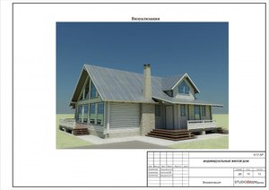

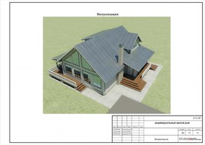

    Ну и третий, не реализован по причине единственно возможного размещения дома большой площадью остекления на юг (дебил, но это лечится :nod:, деньгами)... Ну и жена добила четвертой спальней, которой в нем нет.

    И тем не менее, площадь первых двух проектов 130квадратов, одноэтажки

    По чесноку, но тот дом, что у тебя сейчас, лично мне больше всех предложенных понравился, Олег)

    Для этого круговая терраса..:laugh: Есть плюс - дорожек не надо

    Ну так учился по ходу :wink: Плюс он отвечает всем требованиям семьи, экономичен (относительно), имеет четыре спальни без ущерба для площади основного нахождения. Когда старший обзаведется своей квартирой, легко переделывается на три спальни.. Такие доводы и были приняты в пользу него.. Хотя опять же накосячил, но уже не критично..

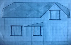

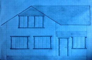

    Ну вот по фасадам как-то так, Олег. Наскорую нарисовал, в кафешке сидючи))

    Два)))

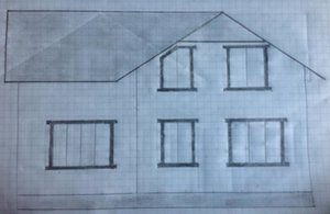

    Три))

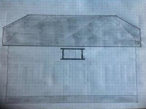

    Четыре. Что то не получилось все четырекартинки в один пост впихнуть))

    Фасад1:
    - обязательно ли такое большое окно у двери, там просится узкое
    - не хочешь на втором этаже окна в пол и трапецией? в спальнях такие окна шикарно смотрятся, надо только чуток от стандартов отойти
    - на правом фронтоне все же просится скос кровли

    Фасад 2:
    - с окнами не то, смотрится перекошенным
    - опять же скос на том же фронтоне
