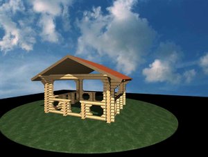

    именно фото немного, но есть CADовские картинки, нужно?
  4. Ahiles
    Ahiles Участник форума
    12 апр 2006
    232
    Skoda
    что-то в этом виде.....

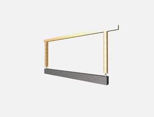

    1. Короткие сроки это только клееный брус.
    2. несовсем. грамотная пропитка современными материалами позволяет не дотрагиваться до бревен(брусьев и т.п.) в течение 10 лет (проверено), но если в проекте будут колонны, то 2 раза в год их необходимо "подкручивать" (как правило под колонны ставят шпильку с двумя гайками....
    может быть более конкретные вопросы есть?
  8. Ahiles
    12 апр 2006
    232
    Skoda
    варианты установки шпильки различны....
      24,8 КБ
      506

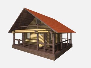

  11. Ahiles
    12 апр 2006
    232
    Skoda
    там дел на две минуты, хотя бани разные бывают....:D
    сейчас попробую выложить картинки одной из....
      55,5 КБ
      578

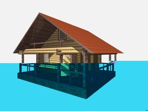

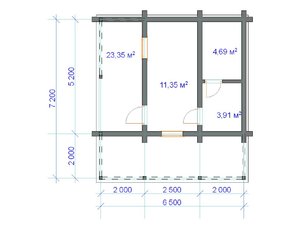

    как Вам такой вариант?
      55,5 КБ
      571
      65,3 КБ
      522
  17. Микляев
    Микляев Старожил
    24 янв 2005
    10.496
    Неплохо
    НО
    веранда или терраса как правильно называется открытая часть
    должна быть пошире двух метров
    так как в летнее время вся тусовка будет проходить именно там
    и если поставить стол а вокруг стулья будет очень сложно пройти вокруг
  18. Ahiles
    12 апр 2006
    232
    Skoda
    абсолютно согласен, вопрос: какая должна быть концепция терассы? (Г, П, ....-образная)
  19. H@n
