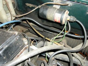

  9. Dmfkeeper
    Dmfkeeper Живу я здесь
    14 апр 2005
    4.005
    Audi 100/43/YV 1.6
    Вот фотка этого демпфера...
      57,3 КБ
      209
  10. dimonoooo
    dimonoooo Bad e-mail
    29 окт 2004
    858
    A4 1.8TQ 2001, VW Bora TDI 2000
    А у меня такой пи...юлины нету....
    Прикольный у тебя болт клапанной крышки :)

  12. dimonoooo
    29 окт 2004
    858
    а это типа фотка машины 78 года?
  13. Dmfkeeper
    14 апр 2005
    4.005
    Audi 100/43/YV 1.6
    Ну да, её самой... А что? :)

  15. Dmfkeeper
    14 апр 2005
    4.005
    Audi 100/43/YV 1.6
    Не 26, а 27 :) Да я вообще-то и не заморачиваюсь по этому поводу :)
    Я просто скинул фотку, где его видно. А то некоторые не в курсе что это такое и где находится.
