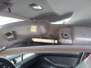

    1- вот ручка над дверью, снял пластиковую стойку, там ручка к какой то колбе подходила с маслом как я понял, колба была саморезом пробита и не кратила, когда ручку оттянули , там пластинка соединяющая колбу с ручкой сломалась, что за колба и для чего.

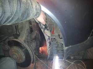

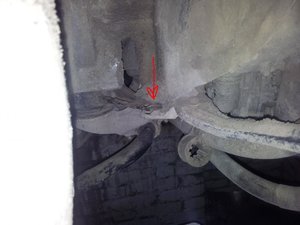

    2 - Вот еще под колесом тут залез увидел что чего-то не хватает, на фотка видно стрелкой обозначил, то ли болт, то ли палец, или резиновый какой соединитель должен быть,думаю там что-то должно стоять и на что-то это должно влиять, может кто знает. а то переживаю (

    1- пневцилиндрик аля амортизатор, чтоб ручка плавно на место заезжала/поднималась.

    2.это дырки для соединения кузова с подрамником в заводе,то есть технологические отверстия,у всех так,непарся,все на месте.

    спасибо, а то уже честно переживал что у меня там чего-то не прикручено и отвалится где-нить двигатель (
