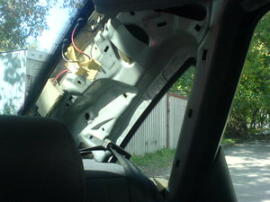

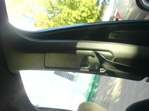

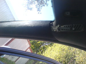

    начитавшись клубня, решил и себе сделать))) купил на молодогвардейской ул. искуственную замшу черного цвета(тож совет клубня) По началу чета она мне не понравилась)))) но когда для пробы обтянул передние стоики, то решил определенно весь потолок сделать черным))))
    итак: для снятия потолка потребуется звездочка TORX, иголка, крестовая отвертка!
    Для начала снимаем облицовки боковых стоек (зад, перед, середина)
    чтоб снять облицовку стойки по середине, сначало тянем вверху, как защелку отщелкнутся, тянем ее вверх к потолку и вуаля)))
    чтоб снять заднюю, надо сначало тоже сврху отщелкивать, можно чемнить длинным и плоским подцепить и отводить в сторону!!
    чтоб снять переднюю, тож сверху начинать надо, тож можно чемнить плоским и длинным!

    чтоб снять боковые ручки, надо иголкой подцепить круглую заглушку и выдернуть, и открутить звездочкой винты!
    чтоб снять козырек делаем тож самое! выдергиваем иголкой заглушку и откручиваем винты!
    далее, чтоб снять защелки для козырьков, ножом поддеваем заглушку! она отпадает и потом тоже откручиваем винты отверткой!
    дальше откручиваем дополнительный солнцезащитный козыречек)))
    далее снимаем плафоны освещения! поддевая отверткой стекло, а потом остальной пластик! все на защелках!!!
    и откручиваем 2 винта, плафон вытаскиваем и отключаем! задний плафон просто поддеть и вытащить(там тока защелки!) и отключаем разъём
    и вытаскивая потолок по бокам из дверных уплотнителей пальцами, и он падает! а потом тянем его в сторону заднего стекла! и вытаскиваем через переднюю боковую дверь!
    на потолке прикольный картон приклеен зачем-то, впрочем как и у всех)))
    клей используется такой! по 400р балон! клеит отлично!!!

    с ручками и всем остальным пока не решил! пока решаю! стоит 200р метр погонный! тянется по стойкам нормалек! по потолку пока не знаю))) но как говорит клубень в соседней теме, тянется плохо))) я пока обтянул стойки, потолок сегодня снял, на днях заделаю, отпишу!!!
