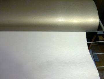

    Небольшой отчетик) Для своей затеи я заказал пленку под шлифованный алюминий. Как выяснилось позднее, я промахнулся с цветом пленки. Аудюшный металл заметно темнее "алюминия" и, как потом выяснилось, называется "Титан". Я решил рискнуть еще раз и заказал 3Мовскую пленку "Шлифованный титан". Точно в оттенок пленка не попала (этот было бы из разряда чудес).
    Кстати, почти пятикратная разница в цене корейской и американской пленок ощущается не только кошельком, но и на вид и на ощупь, а главное во время работы.

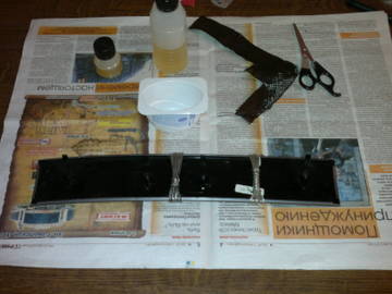

    После демонтажа вставок, обнаружил довольно значительные повреждения вставки торпедо - смачную трещину по экватору вдоль вставки. Способ лечения - мой любимый: нарезанное углеволокно + эпоксидка. Разводим клей, режем туда ткань, размешиваем и накладываем на место повреждения. Пробовал как-то карбон заменить стеклотканью - заплатка нагрузку держит хуже, стеклоткань ломается.

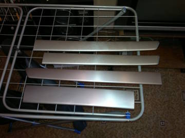

    Пока сохнет заготовка обтягиваем дверные вставки:
    После установки дверных вставок, выяснилось, что весь остальной металл тоже желательно подновить, но это уже в другой раз)
