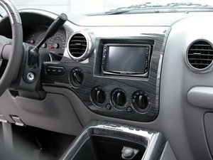

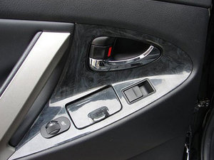

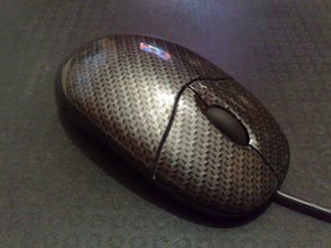

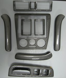

    Не так давно германские инженеры разработали технологию названую ИМЕРИС - технологию нанесения на любые поверхности тончайшей пленки с любым рисунком, в том числе и под дерево.
    Основная сложность здесь заключается в том, что тюнинг салонов авто подразумевает работу с деталями, которые имеют сложную форму и, учитывая что это эксклюзивный тюнинг необходимо добиться, чтобы нанесение декоративных покрытий не образовывало складок и других неровностей, и так называемая пленка под карбон должна быть очень тонкой, но прочной.
    В настоящее время возможности технологии Imeris сильно расширились, появилась пленка карбон под титан, алюминий, различные виды камня и так далее. Новая пленка под карбон появляется постоянно, ведь ее цвет и рисунок зависит только от фантазии разработчиков.
    Данная технология позволяет наносить защитно декоративное покрытие имитирующее текстуры разных материалов на изделия из пластмассы, стекла, металлов и т.д. Области применения данной технологии разнообразны - внешний тюнинг машин, защитно декоративные покрытия, тюнинг салона автомобилей, дизайна интерьера яхт, самолетов, а так же в бытовой, военной, охотничьей, спортивной сфере и т.д.
    Какое ваше мнение товарищи форумчане?

    Использовал данную технологию для отделки внешних деталей. Итогом очень доволен, пленка очень износостойкая.

    Весь процесс происходит в ванной с водой, кладется пленка наносится спец.состав а потом подготовленная днталь опускается через растворенную пленку в воду, потом сушится и покрывается лаком. Разница в износостойкости (так как рисунок покрывается слоем лака), в разнообразности текстур. Да и потом обтягивать сленкой салон как то не айс). По сравнению с настоящим карбрном, ясно что в разы дешевле.

    Технология нанесения декоративно-защитных покрытий, методом иммерсионной печати, Imeris, была изобретена в Японии в начале 80-х годов, где быстро нашла применение в автомобильной, авиационной, судостроительной и радиоэлектронной промышленности. В начале 90-х годов технология появилась в США, а затем в Европе и юго-восточной Азии. Сегодня она активно продвигается на российском рынке.
    Технология иммерсионной печати позволяет наносить различные виды декоративно-защитных покрытий, текстур на различные изделия и предметы практически любых форм и из различных материалов (пластмассы, стекла, металлов, дерева, керамики и т.д.), тем самым имитируя срезы корней различных пород ценных деревьев, текстуры углеволокна (карбона), природный камень, металлы. Области применения технологий очень разнообразны: неограниченные возможности тюнинга интерьера и экстерьера автомобилей, дизайна интерьера яхт, катеров, самолетов, возможно оформлять компьютеры, оргтехнику, корпуса электробытовых приборов, корпуса аудио- и видеоаппаратуры, пульты управления, выключатели, телефоны, изделия из стекла, фасады, предметы мебели, также, технология широко используется для нанесения фотореалистичного камуфляжа на различные детали, оружие и аммуницию.
