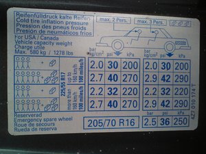

    Вот такая наклейка у меня на задней правой двери:ded:
