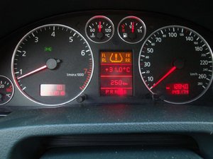

    а вот и символ. Падение давления во всех четырех колесах на 0.1-0.2.

    Порог падения сам задаешь?
  6. Miablo
    Miablo Живу я здесь
    9 июн 2009
    2.458
    зеленый Audi Allroad 2002г.в. 2.7Т ARE, аутомат
    нет :) ща поезжу, подожду пока посильнее спустит, покажу красный символ.
