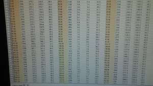

  9. dober1979
    dober1979 Участник форума
    22 янв 2013
    183
    A6/C5 афб 2,5 TDI
    A po etim logam cto mozes skazatj?003,004 i 011 gruppi

  11. DoMoBuK
    DoMoBuK Живу я здесь
    30 сен 2012
    1.744
    HONDA Accord VIII
    нужно 001, 010, и 011 группу
  12. dober1979
    22 янв 2013
    183
    A6/C5 афб 2,5 TDI
    A po 011 cto skazes?Posmotri snizu
  13. DoMoBuK
    30 сен 2012
    1.744
    HONDA Accord VIII
    я в этой программе не шарю!!!! да и не такой уж большой спец, вернее даже наоборот!!!)))
