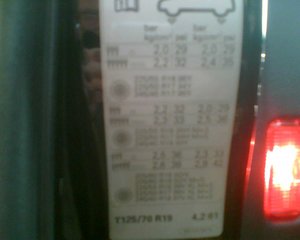

    Никак не получается нормально сфотографировать эту табличку.....
    Там получается 3 ряда значений, после каждого есть список размерностей шин.....моя размерность 225/50 R17 есть во всех списках....

    Давление в колонках (под передними или задними колесами рисунка) выбирай в зависимости от загрузки машины на каждую ось отдельно (строка - количество рисунков человек и багажа). :) Как таблица умножения. :) Список размерностей шин на табличке означает - допускаемые производителем к эксплуатации на данном авто.

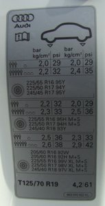

    Тут получше видно. Для лета, если машина не нагружена, то 2,0 на все колеса получается.

    Абсолютно точно, - Летом - 2.0 - для обычной загрузки авто.
    2.2 и. 2.4 - для загруженной машины.
    Я тебе писал 2.3 и 2.5 - это для зимы (кстати надо будет у себя давление померить, а то теперь кажется я на лето накачал как для зимы :shock: ).
    Удачи.

    А все, допер....
    Получается первая табличка - это лето...
    пустая: 2.0 и перед и зад
    загруженная: 2.2 - перед, 2.4 - зад
    Вторая табличка - это зима (M+S)
    пустая: 2.2 перед, 2.0 - зад ! (как-то интересно)
    загруженная: 2.3 перед, 2.5 зад...
    а последняя табличка нафига?...

    В последней при других индексах нагрузки (цифра) и скорости (буква).
    Например 98V - макс. нагрузка 750 кг. на шину и макс. скорость для шины 240 км/ч.
    Смотрите на википедии "Автомобильная шина", там есть таблицы.
