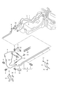

    Если машина ведет себя адекватно, то нет причины искать неисправность. Давление топлива у тебя в пределах нормы. По эльзе номинальное значение давления перед насосом высокого давления: ок. 5 бар (3... 7 бар)
    Насос в бензобаке. Фильтр по рисунку 3А помойму под днищем сзади справа
