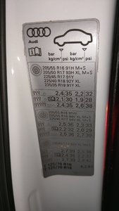

    Сделал фото таблички на двери и маркировку шины
    Тоесть исходя из картинок, для комфортного движения мне нужно перёд 2,4, а зад 2,2? :)

  13. TOMMYTROS
    TOMMYTROS Новичок
    30 дек 2017
    7
      234,6 КБ
