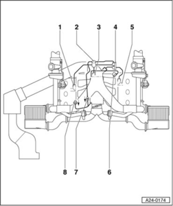

    ВКГ забита гудроном, в морозы он окончательно замерзает и пропускная способность вентиляции становится нулевой. Это может привести к выдавливанию сальников, если уже не выдавились:uhoh:.
    Надо чистить все трубки этой системы, проверять все её клапаны.
    Подсистема вентиляции картера двигателя
    1 - Подсоединение на крышке головки цилиндров ряд цилиндров 1
    2 - Распределитель
    3 - Подсоединение на картере двигателя
    4 - Клапан ограничения давления
    5 - Подсоединение на крышке головки цилиндров ряд цилиндров 2
    6 - Регулятор давления топлива
    7 - Обратный клапан ( Стрелка- обозначает направление пропуска )
    8 - Обратный клапан ( Стрелка- обозначает направление пропуска )

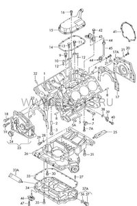

    а вот с этим никак не связано? под номером 15. Здесь не надо разбирать?
  4. daneli
    daneli мастер
    4 мар 2008
    7.824
    2х2,7бт на пневме
    Не думаю, что так всё запущено. Должно ограничиться промывкой трубок и проверкой клапанов

  13. pile619
    pile619 Живу я здесь
    12 июл 2006
    2.220
    Республика Крым
    A6Q/4F '05 BAT
    система ниппель. туда (по стрелке) дуй - обратно пусто)))

  17. Better
    Better Живу я здесь
    2 июн 2007
    1.722
    Audi Allroad 2.7T
    То что по утрам включается на холодную это не отностися к ВКГ. Это продуваются каты, дабы не запороть их большим количеством бенза, пока мотор не прогрет. А что к ВКГ относится тебе daneli уже писал. Там "паук" такой из трубок, вот его весь надо снимать и как минимум отмывать внутренности бензом или лучше карбклинером. Частая проблемма это ограничитель давления (4 на схеме daneli) грибок такой. вот он частенько выходит из строя слышал, у меня раз его прихватило в -34 на трассе и масло тоже из турб пошло и в впуск и в выпуск и из под пробки маслозаливной давило, даже щуп выдавило (тоже КАМАЗистом себя ощутил было, так дымила). Отогрел в боксе теплом, слил с патрубков от кулеров масло (грам 200 с обоих надавило) долил масло, пару дней выхлоп потом попахивал маслом и выхлопные были в масле, но сейчас снова приятный запах катализированного выхлопа и чистенький хром :thumbup:
