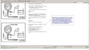

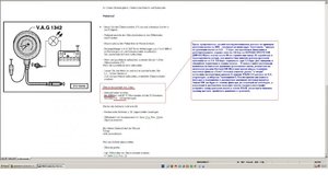

    Сколько себя помню ,столько и наблюдаю "масляный кризис " в умах сервисов:nod: , честно говоря не мудрено ,в ЭЛЬЗЕ(даже в старой версии не говоря уже о новой в которой просто данные по Х.Х. отсутствуют ,а проверочные обороты задраны без всяких оснований) данные разнятся без всякой логики ,приходиться находить оптимальный вариант исходя уже из опыта :hi:... Прежде всего надо понимать следующее для турбированных моторов давление масла есть факт определяющий многое и здесь ошибка может дорого стоить :umnik:. Привожу два примера (смотри вложения)моторы одни и те же ,а вот машины разные А6 и Пассат и проверочные данные не просто разные ,разница огромная ! Теперь о конкретной машине , меня лично настораживает тот факт ,что лампочка давления загорается после 3000 об\мин и вот почему ,дело в том ,что у ауди в отличи от Пассатов есть возможность программировать обороты при которых будет загораться лампа предупреждения ,нормальный порог 2000 об\мин , а здесь 3000? Это много ,очень ... По показаниям ИМХО замена насоса ,НО прежде снять клапанную крышку и убедиться в отсутствии отложений под ней ,если есть -убрать ,попутно проверив крайние шейки распред.валов на износ ,это совсем несложно ,но если там есть приличный износ -замена насоса не поможет ,об этом надо помнить ибо снятие поддона не такая уж простая операция :)..

    глаза можно сломать) ничерта не видно, слишком мелко...

    Прошу прощения ,поменял монитор на больший и когда делаю скрин получаются такие картинки ,как дело поправить для удобоваримости не знаю.
