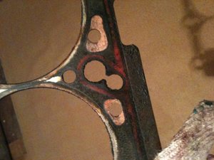

  19. romich107
    romich107 Живу я здесь
    3 ноя 2010
    2.592
    Audi 100 AAH 91
    Масло в головку подается через канал в прокладке толщиной миллиметра 3 и пропускная способность его не велика (сфоткал оригинальную прокладку, на виктор рейз мне показался этот канал пошире).

  20. polesv
    polesv Участник форума
    21 мар 2013
    333
    а80/в4 2.6 кваттро
    Так дело в том что подается то оно как раз нормально и даже очень:shock:
