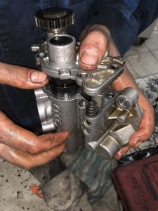

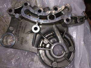

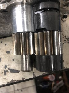

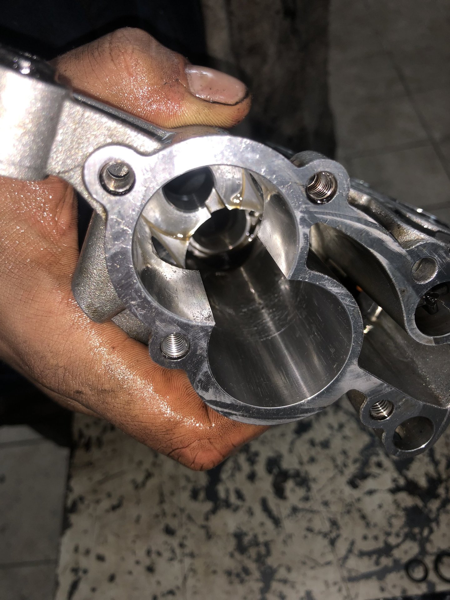

    Доьрой ночи,помогите пожалуйста нет давления масла Audi A4 b8 2.0TFSI 2009год мотор CAEB
    Давления на холодную 1.9-2 бар,когда прогреваешься постепенно падает давления до 0,на оборотов 2000-3000т поднимается до 2-3 бара,баланс валы и цепь меняли 15т назад.
    Горит красная масленка и ошибка Switch off engine and check oil level
    И датчик уровня масла показывает максимум не думает.
    Сняли поддон все чисто.
    Фото насоса прикрепил,не знаю куда копать,раньше стук был верхней крышки фазорегулятор на прогретую на малых оборотах.
    Масло меняли не помогает.

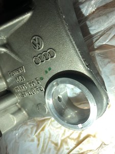

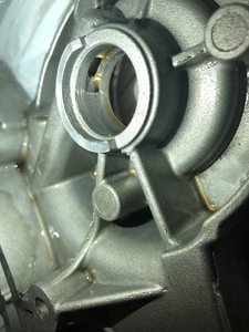

    Сняли опорный кронштейн вот что вышло,нет сетки.
  16. F0x
    F0x Новичок
    9 окт 2018
    33
    ЛНР
    Может как то влиять на давления масла?
  17. AndyWasHere
    AndyWasHere Живу я здесь
    25 авг 2015
    1.222
    A4Q B8 2.0T 2010
    Ее почти у всех срывает

    Так на давление кранштейн влияет?
  20. AndyWasHere
    25 авг 2015
    1.222
    A4Q B8 2.0T 2010
    сетка - нет
