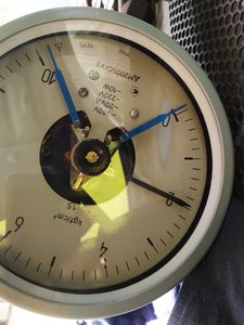

    Так спокойно экспериментировал с этим только потому что ранее промерил давление мех. манометром на ХХ в двух местах: на штатном датчике -1 кгс, на крышке масл. фильтра на холодном двигателе - 2.0 кгс, на прогретом - 1.5 кгс. С ростом оборотов в фильтре давление соответственно растет.
    На 2000 об. при рабочей температуре на масляном фильтре (сразу на выходе насоса - смотри схему смазки) - 3.2 кгс. На датчике не успел промерять.
    Так что включайте "АС" и будет Вам счастье.
