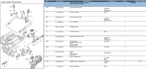

    Расклепался ролик натяжения ремня, одну половину раскатало как фольгу, на второй двигатель продолжал работать и запускаться. Снял кожуха ремень провисший, итог загнуло весь выпуск на обеих башнях. Снял головки заменил клапана, поставил все новые прокладки и сальники. Запустил двигатель, работает ровно на холостых, но при движении проехав немного или подняв обороты до трёх тысяч начинает ругаться мультик давления масла. Снимал крышки ГБЦ давления в головках есть, открутил датчик давления тот что внизу около фильтра масло оттуда идёт. В чём может быть причина? Сколько датчиков стоит на этом двигателе?

    Смотря какой конструктор, были варианты по размещению датчиков.

    ранние модели с датчиком (боченком ) на левой голове , поздние около фильтра

    На модели который около фильтра только один датчик давления или есть ещё?

    Проверяй датчик №1А и проводку к нему.

    Ну эта схема точно не с моего движка.

    Это схема с ААН 96 года, лично видел что так.

    я в шоке это схема точно всех движков ААН и АВС :nod:
    ЭЫ мож у тебя не V6 ?:shock:

    Всё победил!! Мультики сошли с ума!!! Стнял клему на 15 минут,после подключения аккумулятора нажал тест мультиков, подождал когда они все промаргают запустил двигатель, давления масла мультик пропал, зато появился температура охлаждающей жидкости.:rock:
