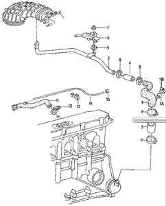

    Вот , нарисовано подробно и доходчиво.

    Благодар душевный за рисунок.А какова достоверность забитости ВКГ?
  5. Серёга NN
    Серёга NN Bad e-mail
    2 апр 2009
    341
    AUDI 100 2.0E 88г.
    Да, забита система ВКГ. Состоит из резинового патрубка и стальной трубки. Трубка вставлена в черепаху перед блоком дроссельных заслонок, апатрубок в блок под 5-й свечой. Снимаешь и чистишь от каки и льда. И проверь крепление трубки сзади головки, оно скорее всего сломано, от этого и скапливается влага. Крепление восстановить, иначе все будет повторяться.
