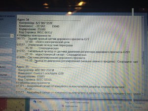

    Вообщем снял я сегодня правый задний датчик положения пневмы вот какие были ошибки:
      767,9 КБ
      140

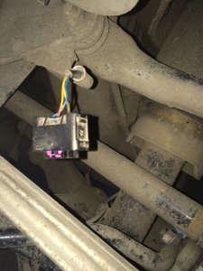

    вот фото самого датчика
      350,4 КБ
      224

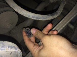

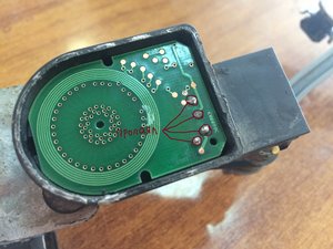

    а еще я заметил что у меня нет 4- контакта на фишке, а на левом заднем датчике там все четыре контакта, а на этом всего лишь три. вот еще фото, что скажете по этому поводу, и да если датчик рабочий как его можно проверить? могу ли я этот датчик (правый) подцепить просто к фишке левого заднего датчика не прикручивая не куда и зайти сразу в вагком и посмотреть, там будет ли написано что мол по нему ошибка или нет? вообщем скажите что правильно мне надо сделать в этой ситуации.. заранее всем благодарен
      359,1 КБ
      160
      252 КБ
      161

    вообщем померил напряжение на 1-6, 1-5 есть как надо на одном 5 вольт на одном чуть меньше. получается что проводка целая и обрывов нет, значит дохлая микруха на датчике правильно я мыслю? ну же гуру форума помогите))

    Была точно такая же ошибка по датчику, помогла только замена...
    А по поводу того что слева на 1 провод больше это для корректора фар.

    Напряжение покажет только обрыв...у меня ошибку давал на датчик пропала изоляция на 2 проводках...трещинки размером с порез бритвы и металическая часть провода терлась о край фишки или о друг друга...
