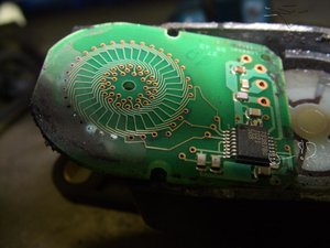

    daneli
    привет.посмотри пожалуйста.
    на фото объвел...
    на микрухе сгнили два контакта...
    куда они идут хочу восстановить?

    Это фигня. Гораздо неприятнее гниль на колодцах приёмной катушки. Имхо овчинка выделки не стоит.

    Тоже не понравилась эта плесень. Ее не пропаять внутри.

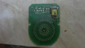

    Самый верхний +5 В, под ним - сброс при вкл. идет на емкость над микрой. Прозвони приемную катушку. Между 1-2 и 2-3 выводами микры должно быть примерно 2 ома (мерил китайским тестером). Восстановить можно, но геморойно, плата двуслойная.Еще походу облез феритовый слой на крыльчатке положения ,но это лечится. Вообще нужно смотреть осцилографом , а то может и микра наелась. Свой датчик все-же добил, два дня гоняю, вроде без глюков, адаптация подвески прошла на ура. Вот фотки, правда с телефона.

    это фото не моей платы!
    это твое фото с поста 17 или 19.
    проблема у меня только с двумя ножками на микре...
    все остальное идеал...
