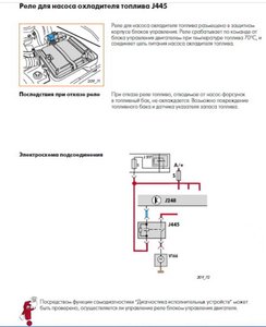

  17. Ig0ri
    Ig0ri Новичок
    7 фев 2015
    8
    A6 Allroad/2.5TDI
    Это реле системы охлаждения топлива
  18. Ig0ri
    Ig0ri Новичок
    7 фев 2015
    8
    A6 Allroad/2.5TDI

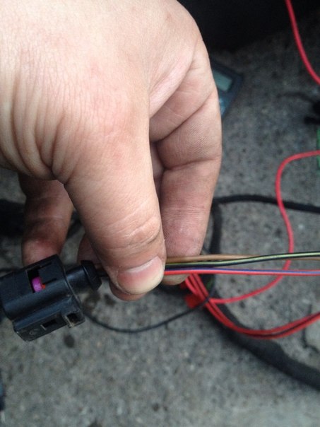

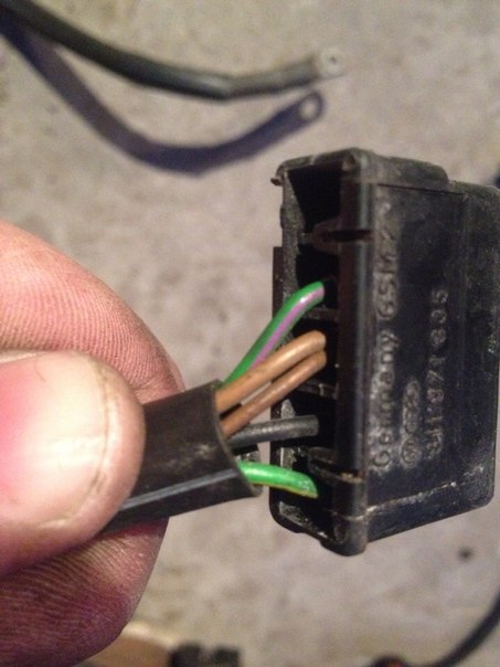

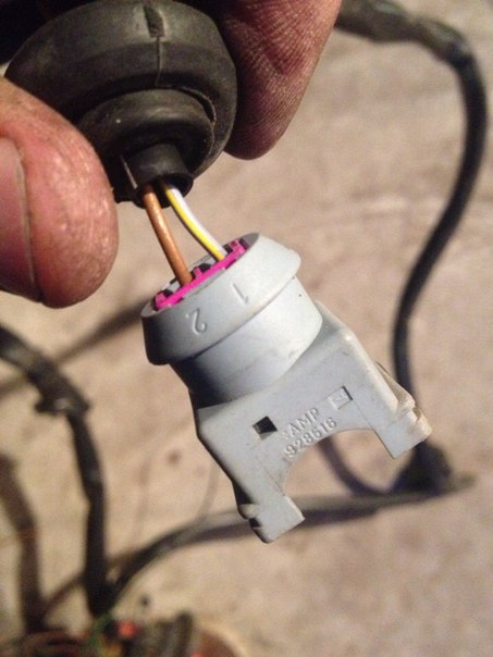

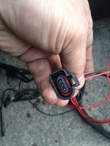

  20. alexrv
    alexrv Новичок
    22 апр 2011
    31
    Azlk 2.8 ACK
    Ребята, выручайте. Подскажите что за разьемы ?
    1.
    2.
    3.
    4.
    Этот идет возле разьема блока АБС
