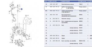

    Подскажите где стоит датчик давления масла на AFB 2.5 TDI?
    если есть возможность приложите фото.
    Заранее всем спасибо.
  6. igorjek
    igorjek Живу я здесь
    18 авг 2007
    3.118
    AUDI ALLROAD C5
    на трубке подвода масла к турбине...
  7. igorjek
    18 авг 2007
    3.118
    AUDI ALLROAD C5
    вот смотрите тут
