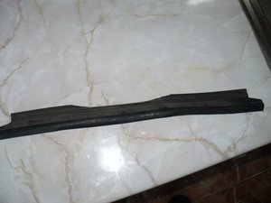

    Резинку уплотнения радиатора выкинул или еще нет? Почти уверен, что это из - за нее. Провод от электровентилятора кондиционера цел? Лопасти виски проверил? Микрик в замке капота цел? Если нет - меняется только вместе с замком. Только что так же попал. Чертова резинка выдрала жгут, провод вентилятора и все намотало на виску. На соседнем форуме в разделе злектрооборудования смотри. Могу сказать где на разборе покупал и в каком сервисе чинил. Если что - пиши в личку.

    что за резинка?
  18. Dmitry_V
    Dmitry_V Участник форума
    16 май 2011
    155
    Allroad 2,5 TDI
    Вот такая

    выкини её... облегчи авто!
  20. Dmitry_V
    16 май 2011
    155
    Allroad 2,5 TDI
    Выкинь к чертям! Мне она в 18000 обошлась.
