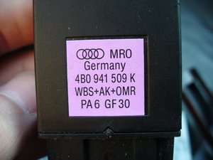

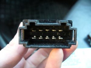

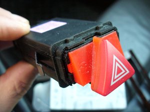

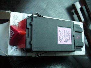

    Выключатель аварийной остановки -E3-. В корпус выключателя встроено два реле. Первое - на аварийную сигнализацию, второе - на поворотные указатели. Разъем 10-ти пиновый

    Снятие и установка выключателя аварийной остановки -E3-
    Снятие
    – Ослабить щиток с помощью отвертки в пазах -стрелки-.
    – Осторожно разблокировать щиток с помощью монтажного клина -3409-.
    – Осторожно извлечь выключатель аварийной остановки -E229--поз. 1- плоской отверткой из кронштейна -стрелки-.
    – Отсоединить штекерный разъем.
    Установка
    Установка осуществляется в обратном порядке, при этом следует учитывать следующее:
    – Установить выключатель в кронштейн в панели управления и зафиксировать его там.
  11. Max Faxtor
    Max Faxtor Живу я здесь
    20 фев 2011
    1.522
    Re: Датчики и разъемы на ALLROAD
    Ньюанс. По Эльзе точно не получилось сделать, так как провода на разъем выключателя слишком короткие. Поэтому снимаем панель управления для регулирования дорожного просвета -E281- и подстаканник. Доступ нормальный, защелкиваем разъем на выключателе. Все. Причина замены - постоянное горение указателей поворота при включении без мигания

    Друзья, ну еще напрягу Вас малеха. Устали уже наверно? Разобрал старый выключатель аварийной остановки. Разбирается просто, тонкой отверткой отщелкивается сперва сама кнопка, потом точно так же сбоку разъем. Все очень просто, разберетесь, кому надо. Так, для общего, так сказать, развития, и для архива. Удачи всем на дорогах, и в гараже конечно. Последнего побольше:beer:
