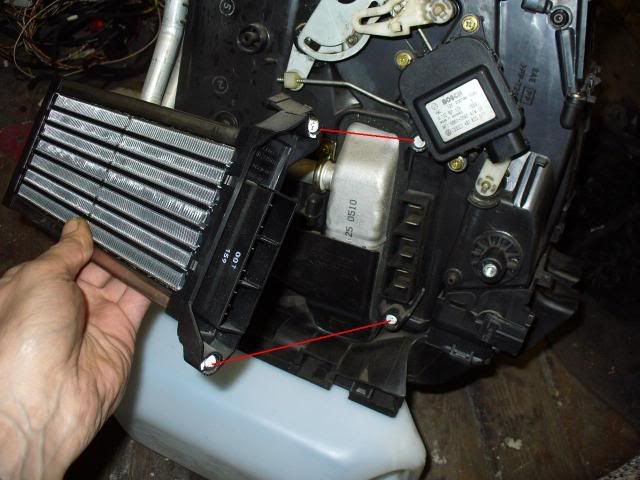

    реле 2 большие на А6,про одну уже МАХ написал-она для дворников а я добавлю про другую-393 это реле конроля за перегаревшими лампами,стоит только если приборка с полным борткомпом.
    потом если смотреть выше чем основной блок реле на раме панели спрятавшись ещё стоят 2 релюшки,они только у дизелей,отвечают за 3`х контурный тен подогрева воздуха,встроенный в корпус печки

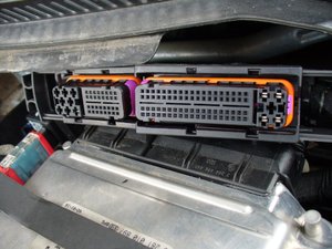

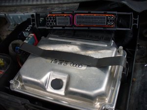

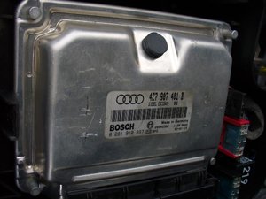

    Спасибо за информацию. Теперь давайте разберемся с блоком управления двигателя ЭБУ и всеми причиндалами, расположенными рядом с ним. Вчера решил посмотреть, и вскрыл крышку (шурупы под головку на 8).
    Вот сам ЭБУ и два электрических разъема к нему. Разъемы отсоединяются так же как и на ТНВД.

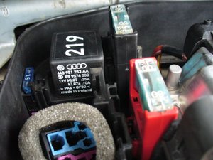

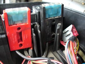

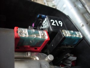

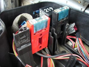

    Левее ЭБУ двигателя расположены два больших предохранителя на 60А и один маленький на 15А. Два больших это, я понимаю, на свечи накаливания? Так? а маленький на что? Помогайте. И реле 219 за что отвечает?

    Левее реле 219 спрятался еще один предохранитель на 15А

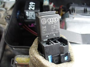

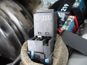

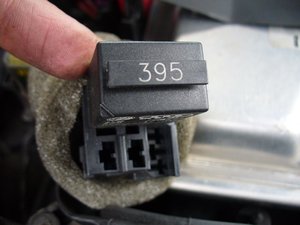

    Чуть ближе к нам, левее ЭБУ, расположено еще одно реле 395, завернутое в паролон

    Через предохранитель 15А проходит ток питания ECU. А релюха этот ток коммутирует. Кстати, спустя секунд 15 после заводки (или незаводки :shock: - кому как повезет :wink:) релюха дополнительно отлючает второй режим подогрева свечей - наблюдали с коллегой zeleziakoj.

    Спасибо за инфу. С одним разобрались:thumbup:
