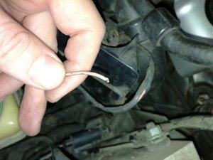

    Ребята, подскажите пожалуйста, что это за проводок такой? Непонятно куда идет - но тестером оказалось это Минус чего-то..
    И еще, не знаю связано ли - После ровно 10 минут после поворота ключа либо заводки двигателя у меня появляется ABS ESP и пневма. ( проверил лягушку, лампы, предохранители..ничего)
    Помогите пожалуйста кто знает..весь и-нет перерыл...

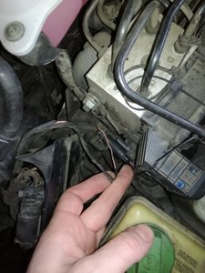

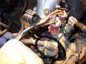

    Мужики, подскажите, пожалуйста, что за разъем отмеченный на фото, из него выходит два черных провода с нормальным таким сечением. А то после сборки висят два обрезанных конца без фишки
    Не могу найти провода на датчик температуры наружнего воздуха
      203,6 КБ
      110
  5. регион 102
    регион 102 Живу я здесь
    9 апр 2012
    2.861
    Башкортостан респ.
    Allroad а6с6 3.0тди
    это разьем на датчик температуры наружного воздуха
  6. ololo686
    ololo686 Новичок
    9 июл 2014
    45
    w123
    Спасибо !
    Почему-то подключал к этим двум проводам новый датчик, на панели все-равно бредятина выводится( Пытался зажигалкой датчик греть, показания не меняются
