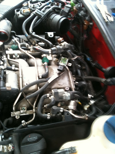

  14. fairbird
    fairbird Живу я здесь
    5 июл 2009
    1.245
    audi S4 2000г
    вот 1 фотография есть , мерял буст будильником
