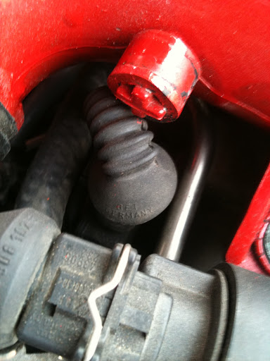

    кто узнает изображение , это они гады ?
  6. fairbird
    fairbird Живу я здесь
    5 июл 2009
    1.245
    audi S4 2000г
    предложили отключить програмно , какие будут мнения ? паять или отключать ? или сначала попробовать пропаять , а потом если не выйдет отключить ? плюсы минусы данной операции ? Спасибо !

    Пропаять сможешь? А то меня уже сомнения гложуть:nod:

    сомнения в каком плане ? смогу ли пропаять ?
    не понял ответа , они все равно сейчас не работают вообще.​

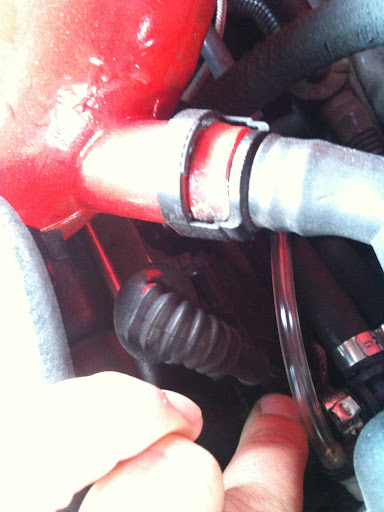

    Я фото правильные вуложил ? А то еще не те датчики припаяю .

    на 6 странице 1-е сообщение со вложением посмотри.
    На твоих фотках что то не понятно((

    Посмотрел а разве блоки скручены вместе ?

    да вместе

    Ничего не понимаю ... В гараже сказали между задней стенкой и двигателем а на вложении иначе . Или я их не видел. Из за труб ?

    снимай Y трубу и увидишь

    мне тоже казалось что они не рядом стоят...
