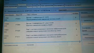

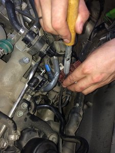

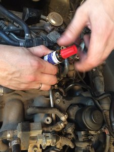

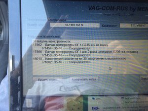

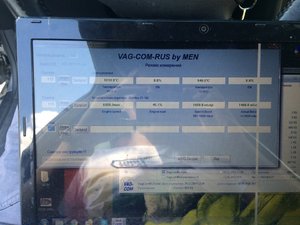

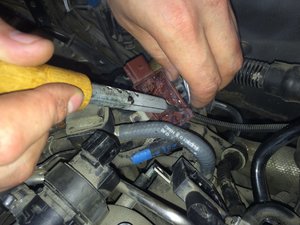

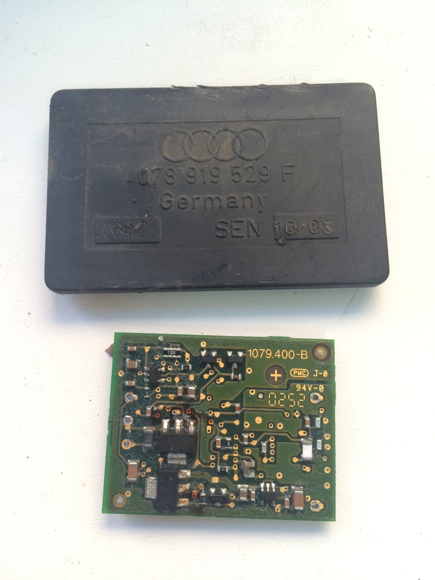

    Все доброго дня люди подскажите что не так у меня, вообщем есть авто audi a6 allroad 2.7t c5 2003г, вообщем это машина моей жены, ей делали диагностику и говорили про эти оба датчика что они под замену уже, я сам работаю в сц пайкой занимаюсь, вообщем разобрал я с напарником эти два датчика, визуально после чистки желе они были в норме, плохого пропоя я не увидел, но и все таки обе платы достал и пропаял на всякий случай, сопротивление термопары замерили вот как, один щуп на один контакт термопары второй щуп на другой контакт термопары, но кстати датчики в этот момент были отключены и сопротивление показало 1ом и после перемены щупов тоже 1 ом, мы были на спешке и вообщем не думали о термопарах так как я всю тему перечитал и понял что термопары живые почти всегда, ну поставили мы их обратно все залудили припаяли( паяли оловом и лти) шнура на тот момент еще не было вага и мы залили датчики красным герметиком потому что в пайке были уверенны. Вчера купил шнурок скинул ошибки, перезавел машину и они опять появились ошибки были таковы:
    17861 — Датчик 1 температуры ОГ 1-G235: обрыв цепи/короткое замыкание на плюс
    17866 - Датчик температуры ОГ 1 для 2 ряда цилиндров-G236: к.з. на массу
    вчера обе ошибки были спародические,
    сегодня пошевелив фишки разъемов после хорошей топки в пол ошибки чутку поменялись:
    17862— Датчик 1 температуры ОГ 1-G235:к.з. на массу
    но они уже не были спародическими
    потом опять перезапустил и опять как в первый раз, может быть дело в фишках самих на датчики? или все таки дело в термопаре?
    прикреплю немного фото может что дельного подскажете. заранее благодарен за ответы
    а и да кстати зашел в группу 112 там показания вообще не меняются.

    с дома скину фото плат и что я пропаивал.

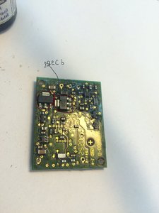

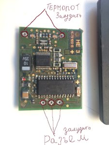

  7. Hett
    Hett Живу я здесь
    18 мар 2014
    1.723
    A6 C5 2.7TQ`02 АКП

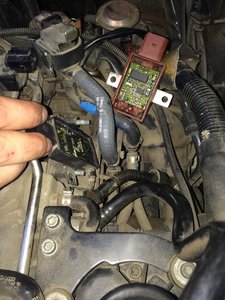

    Там СМД стабилизатор на плате, и еще какие-то крупные детальки, уже не помню. Диоды может или транзисторы, тоже СМД. Вот под ними с контактами проблемы бывают. Вы их перепаивали?
  8. asdspeed
    asdspeed Новичок
    6 авг 2016
    13
    Bmw 330i e46

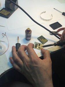

    вот что я пропаивал
      260,4 КБ
      965
      237,6 КБ
      950

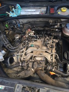

    платы чистил все смотрел под микроскопом! вот еще несколько фото:

    Самое интересное что сегодня когда я пошевелил фишку черного датчика и после этого считав ошибки я заметил что у 235 датчика не обрыв с кз на плюс а стало просто кз на массу. как то так

    Daneli! Большое спасибо за подробное описание избавления от подобной проблемы. Снял g 235 без особых проблем, пропаял абсолютно все места контактов, и еще прогрел феном. Все собрал и ошибки не стало!!! расход уменьшился с 24/100 на 18/100. На все про все меньше часа потратил.
