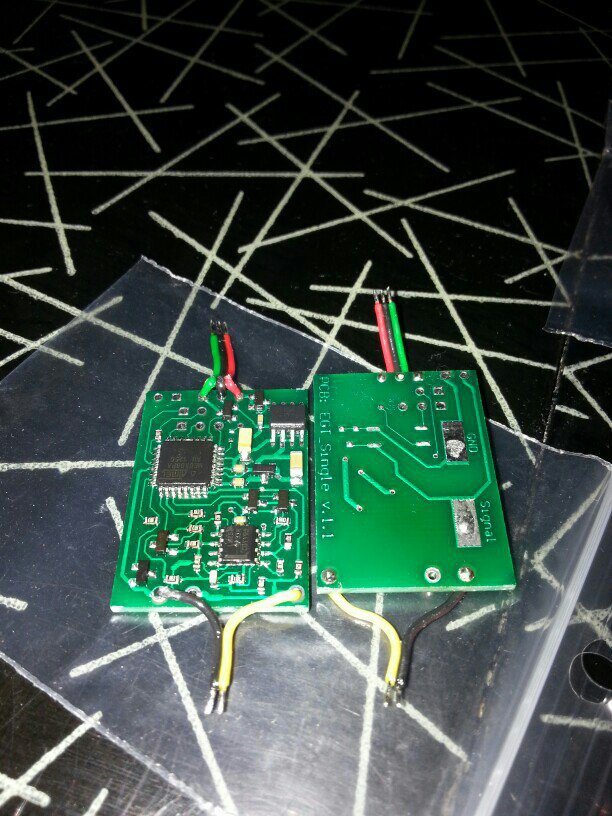

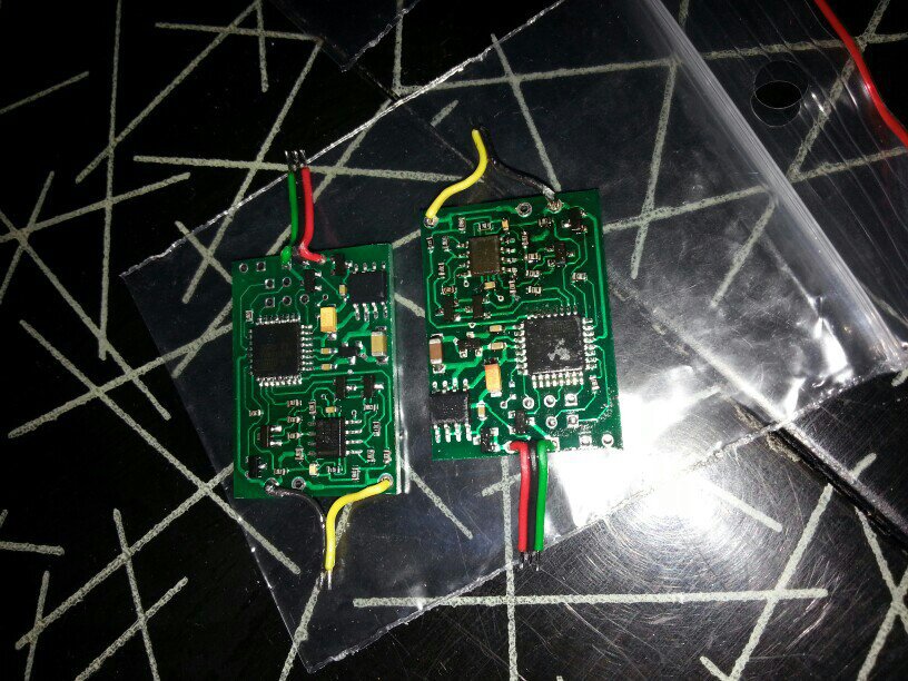

    Пришли платы датчиков от поляков. Собственно вот такие.[​IMG][​IMG]
    Датчики построены на микроконтроллере атмега88. Чуть позже попробую прошивку считать, возможно получится клонировать это чудо электротехники. На фотках довольно четко видны все компоненты. Плата маленькая очень. Датчики рабочие, уже проверяли. В общем 65 евро не те деньги, можно хоть прозапас их взять.

  20. Marchell
    Marchell Живу я здесь
    6 мар 2006
    1.268
    A6/C5 AVANT AJK
    Недолго, перед новым годом заказал... Если удастся прошивку слить, то думаю в китае закажу макеты готовые. Стоить они копейки будут.
