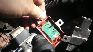

    Пропаял себе коричневый на выходных, была по нему ошибка - кз на плюс.
    Я понимаю что это уже третья вариация печатного монтажа.
    Черный пропаять не мог ибо он залит черным компаундом, да и ошибок по нему нет.
      72,8 КБ
      533

    Да, это новая вариация, а болячки старые)).

    Пришло время и мне пропаять датчики ОГ :) Результат положительный.
    Этот датчик (G235) пришлось пропаивать повторно:
    G236 был с прозрачным, легко отделяющимся компаундом:
    Всем удачи:)

    Тот, что с чёрным компаундом, паяется плохо, а конкретней - пины тяжело облуживаются. Попробуй кислотный флюс с обязательной хорошей промывкой после пайки, а то сгниёт. И ещё припой старый с пинов желательно убрать, т.к. припой китайцы используют бессвинцовый, с высокой температурой плавления и достаточно хрупкий. Возможна "сухая" пайка. Используй обычный ПОС61. Если всё аккуратно сделаешь, то прослужит ещё года 3-4. По крайней мере у меня именно так, а сделал я уже больше 200 датчиков и процент брака ничтожно низкий.
