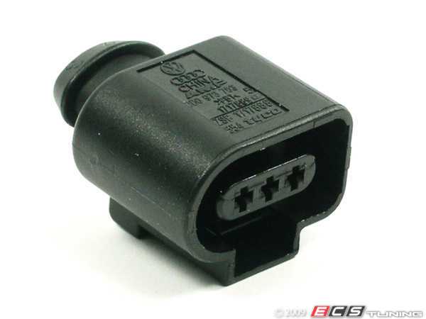

    от чего взять разъемы папа для проводки на дтвг - хочу сделать косичку чтобы на одни запараллелить
    мама вот:
    3D0973703
