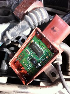

    Сегодня пропаял! машина стала ехать быстрей!(Ошибка 17861)
    Спасибо!

    так для статистики, спустя пол года пришлось заново паять 235. к этому времени уже подошел 236. оба удачно пропаяны.:)

    Записывайте еще в плюс, после пропайки ошибки по ДТОЖ пропали :thumbup:

    Ребятки всем привет! Помогите с этими датчиками пожалуйста могу даже подъехать куда скажите. И пропаял и прозвонил и всеровно кз на плюс ваг ком пишет!
    Предистория такая : как то ехал и машина при наборе скорости заглохла на долю секунды и дальше поехала но в это время загорелись лампы абс и есп , я полез вагом ошипки смотреть их было две расходомер воздуха G70 слишком низкий уровень сигнала и датчик температуры ОГ 1-235 обрыв цепи / кз на плюс.
    Я купил новый расходомер и возд фильтр все засунул прям возле магазина ноут подключил ошибка сбросилась по расходомеру лампы абс и есп погасли ну думал счастье, но ошибка на датчике ОГ оставалась, проездил так 2 недели как утром зовожу опять заггораются абс и есп лезу вагом опять расходомер и датчик , прочитал вашу тему полез паять пропаял один с виду все в норме все звонится термопара тоже, лезу вагом появляется третья ошибка датчик ОГ 1 для 2 ряда целиндров G 236 обрыв цепи/кз на плюс...
    Я в панике что деелать менять датчики? Может есть у кого рабочие попробовать с ними ошибки стереть?
    Или может у кого валяются платы рабочие я бы их купил и припаял бы к ним мои термопары ( уж очень нихочу их выкручивать)
    Спасибо за ответы....

    Сопротивление термопары померяй в обе стороны на горячем двиге и выложи сюдой.
