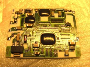

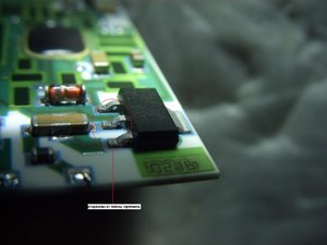

    Продолжаем улучшать статистику. Речь пойдёт о керамических платах датчиков EGT, которых большинство и которые, по моим подсчётам, получается отремонтировать в 6-и случаях из 10-и. Как уже установлено, отрыв контактов термопары от платы происходит из-за вибрации и, поскольку, я ещё ни разу не встречал действительно умершей термопары, то предположил, что происходит нарушение пайки не только крайних пинов платы, но и самих SMD элементов, как вариант, самых массивных и подверженных разрушительному влиянию вибрации больше остальных. Так и оказалось: на 1-й фотке - плата датчика EGT, на второй - оторванные ножки стабилизатора напряжения (все три). Лечение как обычно простое: пропаять, не снимая датчик с движка.
    ЗЫ. Ножки эти оторванные увидеть довольно проблематично, можно попробовать подсунуть под них иголку и пошевелить, если шевелятся, значит ждут паяльника:D.
    Удачи:hi:.
