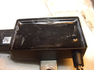

    При вскрытии крышку не удалось сохранить проблему решил герметик на всякий пожарный высокотемпературным замазал всё наглухо. Час работы чудо паяльник и вот оно чудо - никаких ошибок ВАГ не пишет. Респект за разработку починки daneli !there

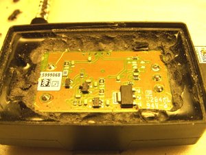

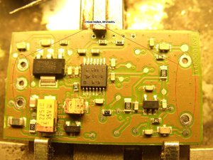

    Продолжаем! Попался мне в зубы датчик из новой серии, которая вся залита черным и жёстким компаундом и живёт в среднем около 2-3х месяцев:D. Компаунд действительно отвратительный, но нагревая его градусов до двухсот, получилось аккуратно отколупать. Обнажилась печатная плата и я понял, что качество сборки ушло безвозвратно, деталей стало меньше, да и себестоимость электронного модуля по моим подсчётам стала около 15$: чёртовы китайцы - экономщики. Ну да ладно, зато мой "любимый" непропай обнаружился на всех 5-и контактах:smile42:.
    ЗЫ. Модуль сборки 2009 года.
    В общем, лечить тоже можно, но сложнее.

  8. dus72
    dus72 Старожил
    4 янв 2009
    12.791
    Тюменская обл.
    957 4.5t Magnum 23"
    а номера все те же?

    На этом выбит номер 078 919 529 K, это G236, для G235 номер 078 919 529 L.

    Пропаяй новые заранее. Там стопудов сухая пайка на всех пяти контактах. Всё просто: воздушной паяльной станцией разогреваешь компаунд градусов до 200-т - компаунд размягчатся и замечательно отдирается большими кусками от платы с помощью стоматологического элеватора, плату и детали повредить сложно. К тому же весь компаунд тебе отдирать не надо, достаточно очистить площадку вокруг контактов.
    Если нет такой станции, обратись к ремонтникам сотовых, у них всё есть.

    Вскрывать удобно сделав пропил на углу ножовкой по металлу - отверткой вскрывается на раз потом
    датчики удобно для пайки крепить болтом на места для крепления Y впускного воздуховода
    крышку садил на герметик и пару стяжек чтобы не ждать пока приклеится
    ошибки ушли машина поехала
