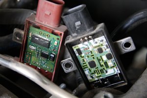

    на выходных паял. Пока сбросил ошибки и жду появления. Но по ощущениям авто стала ехать на порядок лучше, тем более на низах. Может конечно из-за нового фильтра.

    А крышки целые остались или поломались ? У меня они были насмерть приклеены, когда вскрывал пришлось поломать. У коричневого датчика оказалась термопара в обрыве, то появиться сигнал, то пропадёт, уже ничего не сделать. Смотрел на осциллографе форму сигнала ШИМ на "родном" датчике, а потом на новых купленных. На "родном" красивой прямоугольной формы, а на новых какие то с завалами по переднему фронту. Кажется комп. их корректно не понимает, хотя ошибок нет. Специально отжигал, чтобы изменение температуры увидеть VAG-ом, пофигу, стабильно 945 С и всё.

    открылись достаточно просто. поддел отверткой со стороны штекера и вуаля. Как вагкомом проверить их работоспособность?
