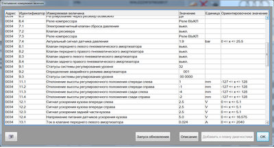

  8. Xazar
    Xazar Новичок
    4 сен 2011
    15
    Ханты-Мансийский АО
    Audi Q7 2012
    как то так :rolleyes:
  9. daneli
    daneli мастер
    4 мар 2008
    7.824
    2х2,7бт на пневме
    Так это незаконченная адаптация, надо её просто сделать от начала до конца, но при условии, что всё исправно.
