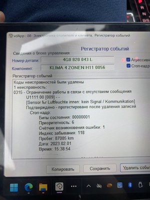

    Подскажите, такая ошибка, куда копать? Других нет

    Взять другую версию ВасяДиагност или ОДИС, и посмотреть нормальную расшифровку ошибки.

    Вася и так последний
