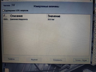

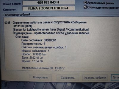

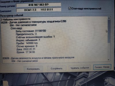

    Доброго времени суток, наступила весна и перестал дуть кондей.... Васька указал на датчик хладагента 395 . Купил, заменил - ошибка не ушла, фишка целая окиси и т.д нет.
    Сегодня заправил кондей - утечки нет и т.д, заправщик сказал , что компрессор рабочий. Куда копать? Что искать ? Так же вылезли непонятные ошибки.

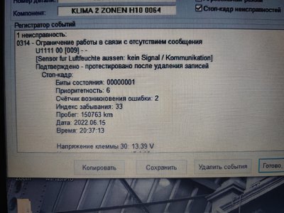

    у тебя ошибка по датчику воздуха на входе в салон в воздухопритоке или как там его называет )))
    нет сигнала, или контакт, или датчик капут !

    А при чем тут этот датчик ? Он отвечает за переключение циркуляции/рециркуляции воздуха при режиме авто, при токсичности воздуха

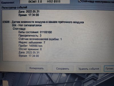

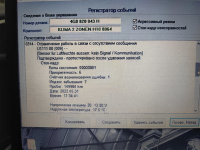

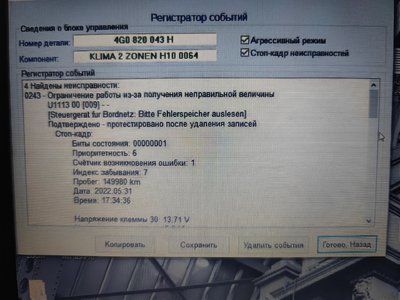

    первое фото смотри 03608 - НЕТ СИГНАЛА,
    ещё на другом фото 0315,0314 на немецком написано про этот датчик,
    либо контакт или сам датчик ,
    ошибки с буквой U - кирдык или нету контакта - плюс или минус )))

    Плюс не приходит на фишку , от слова совсем, минус приходит на 3-ий пин, плюса нет . Я так понимаю коса уходит в крыло от него ? И потом на блоки который под пластиком слево стороны ?
    Со вторым датчиком который в приточном канале, вообще не понимаю, приходит и плюс и минус , на третий пин тишина, но замена на заведомо рабочий - сказала не хочу работать тоже )

    Датчик давления: 1 - масса, 2 - шина Lin (10-11в), 3 - питание 12в.
    Датчик влажности: 1 - питание 12в, 2 - масса, 3 - шина Lin (10-11в).
    Питание у них с одного пред.
    Шина Lin тоже один общий провод.
    Подключены они не к климату, а к эбу бортовой сети.
    Измерения попробуй делать при обоих отключенных датчиках. Если получится измерить как я написал, подключай по одному датчики и смотри результат.
    Машина не биток? Я бы начал искать проблему сняв накладку переднего бампера. Жгут осмотреть тщательно!

    С датчиком давления - разобрался

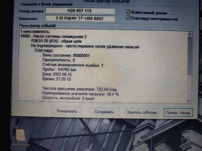

    Не подскажите распиновку фишки на доп.насос ож. По центру приходит + , по бокам 2 минуса, Вася ругается на обрыв цепи, насосу меньше чем полгода....

    стереть ошибки ,завести мотор и снова просканировать )))

    Они не стираются)) после стирания сразу появляются)) кодировка на датчик влажности - влажности/загрязнённости так же не помогает)
    На насос стирается, но после запуска , вновь вылазит...

    Да кондиционер работает, дует холодным, нашел проблему, провод под бампером был в не очень хорошем состоянии)
    Остался датчик влажности в приточном канале : 4-ый или 5-ый датчик уже пробую, ничего не выходит. 2 пина звонятся, есть и плюс и минус, но машина ругается на обрыв цепи.
    Тоже самое и с доп.насосом ож - питалово есть, ругается на обрыв цепи ( насос был заменён зимой ) на новый образец с кронштейном. Может проблема с ним из-за прошивки двигателя..

    сам насос на прямую работает?
    проводку смотри, мож где переломанный провод !
    типа есть контакт, при работе или вибрации пропадает!
  18. PbIbHAD3OP
    PbIbHAD3OP Заблокирован
    11 июн 2022
    67
    Хорошо, а на третьем контакте Lin что, есть 10-11 вольт? Если нет, ищи обрыв провода.
    Старый насос живой? Попробуй его подцепить к разъёму, при вкл или выкл зажигания он всегда тестируется ЭБУ. Включение насоса хорошо ощущается рукой. Насос легко разбирается. Иногда он клинит из-за грязи на роторе. Тоже вызывает ошибку. Если так, то разобрать и почистить.

    Старый насос сгорел зимой вместе с фишкой, был заменён : насос на новый образец вместе с кронштейном , фишка и пред соответственно.
    Кстати, после стирания ошибок, при включении зажигания ошибку не выдаёт, только непосредственно после запуска мотора.
