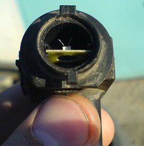

    Препарировал сегодня этот датчик...
    в пластмассовом корпусе установлена плата с микросхемой и ещё какие-то деталюшки, всё енто залито подобием резины, сам измерительный элемент выполнен в виде проволочек тонких, на которых висит типа керамического квадратика...
    не увидел я что там можно починить, буду менять. (((

    Эта хрень типа лямбы - такая же по устройству и принципу. И подогрев там есть и редкоземельные присутствуют. Можно даже в измерениях посмотреть корректность работы - правда не знаю пока, как это будет выглядеть на роуде, на более современных авто всё диагнозится от и до.

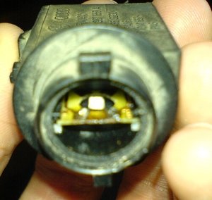

    вчерась тоже решил его малость препарировать наконец... сам корпус для начала ковырять не стал (и хорошо), а для начала решил взглянуть на сам рецептор нюхача. Аккуратно потдел отверточкой крушечку-фильтр и... увидел такую картину:
    думаю не смотря на качество фото с сотки всем видно что 2 из 4-х лап рецептора оторвались от сварки...

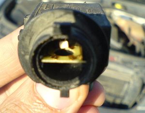

    сегодня утром взял паяльничек в руки и насколько смог аккуратно припаял их назад... секас конечно тот ещё, подлезть туда аккуратно... поллучилось примерно следующее:
    В обед поставил назад, ездил пол дня. Сказать есть ли ошибка (хотя есть, старую не стёр) пока не могу, но моё нос говорит что он стал работать. Так как ранее приходилось из авто вручную переводить на рецирк при чадащем спереди каком-то трабанте, то сейчас специально вставал за "тракторами" с чёрным выхлопом и... не воняет :thumbup:
    так что у кого схожая проблемма - надеюсь отделаетесь тоже припоем :D

    у меня пока не получилось его реанимировать...((((
    да и ноги все четыре там припаяны на места...
