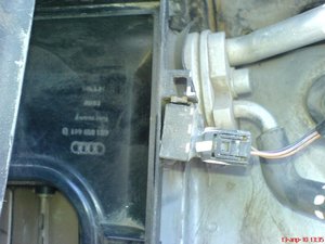

    Может кто находил такой на Оллроуде?
    предполагаю, что он может быть совмещён с датчиком температуры воздуха и устанавливаться в воздуховоде после салонного фильтра!
    Фильтр снимал, там нет ничего...
    Снимал бардачек, но тоже ничего не успел найти, отвлекли и пришлось срочно собирать и ехать...
    где его искать и как опознать?

    он на корпусе фильтра климмы прикручен...

    мож отломился да валяется... под капотом должен быть на корпусе
    он перед фильтром снаружи, на микрофон похож... мембранка у него с дырочками :nod:

    Да там он где-то валяется наверное :D смотри внимательней, на корпусе фильтра салонного крепится "микрофоном" вниз вроде, мог и отпасть и валяться возле АКБ. Утром отфоткаю расположение и выложу если сам не найдешь
    Как обещал фото:
    номер коробки под фильтр 4B1 819 441 D

    VAS, а ты его новый ставил? Откуда уверенность, что он стопроцентно рабочий?
    Была такая же ошибка, пытался "обмануть" датчик - сопротивление подобрать не удалось. Думаю, что он оптический, на подобие тех, что используют в пожарных сигнализациях на обнаружение дыма. По другому его ценник не обосновать.
    После замены могу констатировать, что система стала отрабатывать и "вонь" от Камазов в салон практически не попадает. Сам датчик вставляется в паз на передней части корпуса салонного фильтра. Располагается он очень близко к верхнему краю, поэтому его могли просто обломить при замене салонного фильтра. Чтобы обнаружить "останки" старого надо осмотреть все вокруг корпуса салонного фильтра. По-моему, два провода подходят со стороны правой петли, но могу ошибаться.
