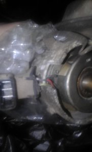

    Добрый вечер.
    меняли коробку, и с небольшим усилием сломалась фишка на датчике холла. провод внутри оборвался, поэтому решили менять датчик целиком.
    но насколько я понял из отчетов, меняется только нижняя часть датчика, а пластик со штекером крепящийся к трамблеру остается старый. вопрос номер восемь, где взять верхнюю часть или чем заменить?
    номер датчика 1 237 031 296
    цена в 5круб - грабеж)

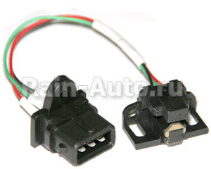

    Скажи просто, лень искать, для RU 035 905 331 B
    Если это дорого, можно приколхозить Тазовский, либо разъем, либо датчик.

    Не подходит по посадке датчик Холла, надо пилить по месту или по старому датчику; разъем отрезать и припаять к старому или опять же, колхозить по месту. Проще купить б/у и поставить. Иногда прям трамблер в сборе можно найти недорого.

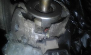

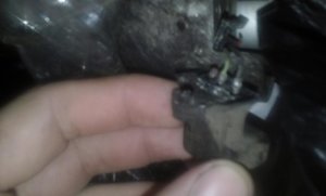

    объясню че получилось, а то некоторые не поняли) сам датчик холла жив, фишка тоже жива. но крепление фишки сломано так, что даже не приклеишь обратно. к тому же кусочков не хватает. и теперь там дыра в трамблер
    из сказанного понял то, что можно на всё это дело тупо забить, перепаять провода на более длинные, закрыть дыру в трамблер. и закрепить фишку с проводами гдето либо на трамблере либо вообще на двигателе.

    Фишка это я так понимаю разъем, она отдельная судя по екзисту и стоит 350р. В чем проблемма ее купить и поменять с восстановлением проводов?

    У меня было похоже, при снятии крышки трамблера разъем болтается, но при одевании крышка прижимала его и он держался.
    По идее, можно приколхозить пластмасску паялом или винтиками, но для этого надо снять ДХ, а это немного геморройно.
