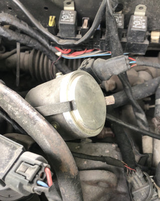

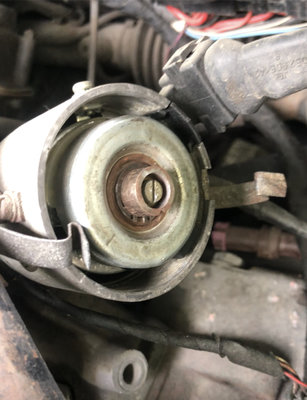

    Всем привет ещё раз! Прошу Вас мне помочь… мне нужно поменять датчик холла, позвонил женщине, которая занимается поставкой запчастей. По вину двигателя пробивает, как карбюраторный двигатель, и найти она не может данный датчик холла. Кто сталкивался с заменой датчика холла? От чего подходит, может маркировка (название) датчика есть у кого-то?

    ауди 100 2,3 1991 инвент 2.0 : 100 2,8 мт.
    от 08 таза подойдет с паяльником. должно так же от 2,3 аар и нг подъодить.

    90 т5
    хотя бы модель мотора или фото подкапотки сделай . хз что там стоит.

    5.536
    1.8
    Там может стоять любой убитый трамблëр, что бы родной не портить, я так и сделал. На датчике есть номер, если там январь то и без ДФ работать будет

    У меня такой же по виду стоит, датчик и разъём одно целое

    А что за нужда ДХ вдруг менять?
    Искры нет, или что?
    Ты его проверял, или неисправность ищешь методом замены?
    Он проверяется за минуту тестером/простым светодиодом.
