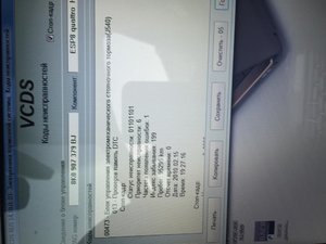

    Помогите разобраться выскачила на приборку ABS и stabilization off тоже желтенькая извилистая, шнурок показал вот что:

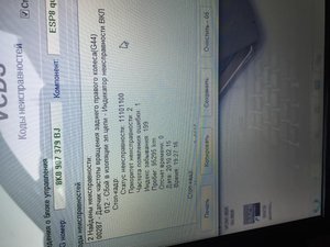

  2. yura32
    yura32 Завсегдатай
    19 окт 2013
    591
    А4 2.0TFSI 211л.с.
    И вот еще:

    Вижу по сервисному листу, машине меняли пару лет назад датчик G46, незнаю по какой причине не я тогда владельцем был, вроде этот датчик сзади слева стоит. Как вообще выявить он ли это? Или блок? Вся проводка свеженькая, ни намнка на гниение какое то.

    Вы про какую проводку, вернее про какое колесо пишите?
    Вы вот пишите, что меняли датчик №46, а он стоит на заднем левом колесе, а сейчас увас ошибка по датчику №44, который стоит на заднем правом колесе. Следовательно его надо менять. Если они идентичны, то да их можно попробовать поменять местами и проверить на ошибки.
    P.S. Пожалуста поворачивайте картинки или фотографируйте их правильно (хотя можно и скрин монитора делать), а то тяжело их так рассматривать.

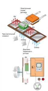

    Наверно попроще не получится. Нужен генератор импульсов как на картинке осциллографа, а это путь в никуда. Самое простое иметь под рукой такой же датчик и, не устанавливая его подключить вместо заведомо неисправного. Прокатиться с ним, нажать тормоз и если загорится АБС значок, который до этого не горел, то 100% датчик. Кстати у левого и правого датчика разные номера, наверное из-за формы. Гнезда одинаковые.

    Посмотрел картинку и не понял. На b8 теперь импульсы считываются с какого-то отдельного ротора с встроенными магнитиками? Непонятно, к чему такие сложности?.. Гребенка на ступице изжила свое?
    Кстати говоря, все эти датчики всегда и были "токовые", т.е. импульсные. Мне даже думается, что и усилитель импульса (микросхема), что на картинке, и у меня, и у вас, и на том старом гольфе стоит.
