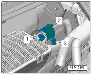

    Вопрос в следующем. Можно ли поставить в мою машину датчик влажности воздуха G657 который в канал забора воздуха ставиться рядом с датчик концентрации G238 как на 12ом модельном году ставиться? скажем я поставлю весь блочок с 2мя датчиками от машины 12ого года. Будет ли он работать без замены блока климата?

    В салонном зеркале тоже стоит причем с 08г. если блок климата "Комфорт" правда что он там меряет и как на что влияет я пока не нашел это еще один вопрос, а вот на входе он стоит с 12ого года что он меряет в эльзе написано:
